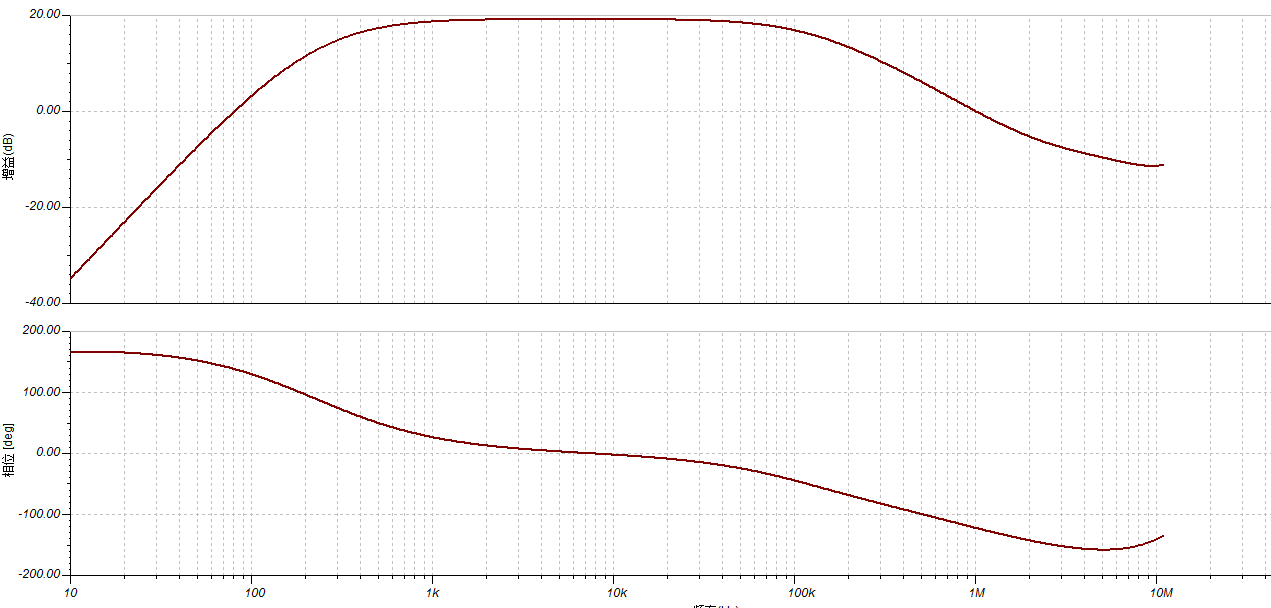

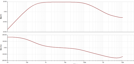

第一副:

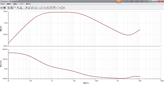

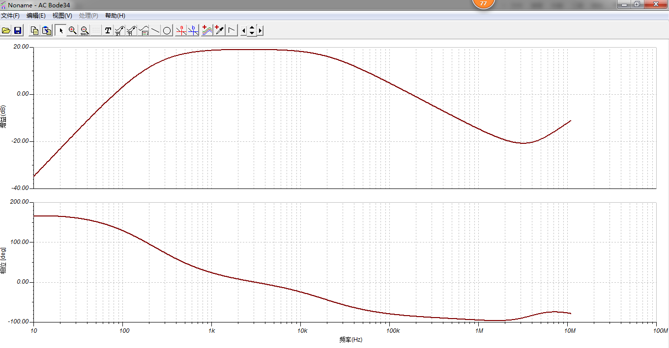

第二幅
相对地, 第二个图已经没有相位裕度了, 高频段肯定是不稳定的.
而第一个图还略微有一点. 但是, 我们通常说, 要想稳定工作, 相位裕度通常要45°. 所以也还不是稳定的.
