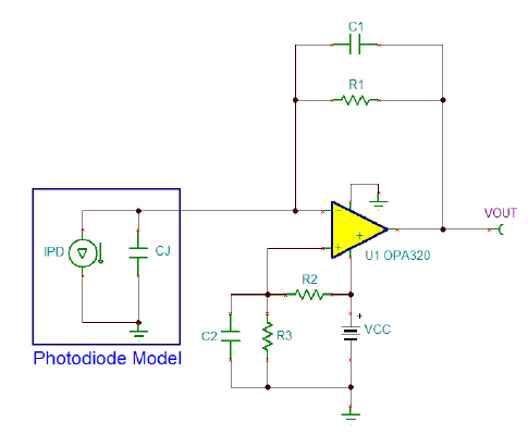

您好,我基于贵司的OPA3S2859芯片进行了跨阻放大器测试,外围电路搭建都合理,电路重点参数如下:
1.供电电压4V(是为了配合FPGA的3.3V控制而设置),符合电压范围;
2.INA+和INB+输入共模电压设置为670mV;
3.INA-和INB-悬空;
4.LTCH_A和LTCH_B悬空;
5.增益电阻分别为:1K(反馈电容1.5PF),10K(0.7pf),100K(无);
问题:输出波形形态正常,但是其反应很不敏感,基本上需要光与光电二极管对射或者用强反射面反射才会有信号输出,否者基本上是不会有信号输出的,我怀疑是不是增益没有起来导致信号不敏感(有个重点是信号底噪很小36mV,太过于小显得不正常,也指向了没有正常放大),或者说芯片其它的一些原因导致。

  • 您好,输入电流不小应该有20mA,我刚才测试了一下将输入共模电压改成2V(总电压的一半),然后信号变得敏感多了,但是输出共模电压也大了很多,变成1V了,之前输入共模电压670mV的时候,输出共模电压才一百多毫伏,这个导致我在通道切换时候产生的开关噪声大了很多。为什么我的输入共模电压得改这么大才稍微算正常了,670mV也是在数据手册中描述的范围内啊
  • 再就是继续测试发现输入共模电压低于1V就会出现上述情况,这个现象有点奇怪,也不符合数据手册中
  • 不对呀,输入电流20mA,1kΩ电阻的增益,输出有20V,也远超运放的输出范围。10k电阻和100K电阻输出电压更大,这会损坏运放的。
    另外,在您的应用中,是光电二极管的电流流入运放反向输入端吗?如果这样的话,输出是设置偏置电压减去Iin*Rf,因此需要将偏置电压设置的大一些。
    如果电流是下图这个方向,偏置电压就没必要设置太大,因为Vout=Vbias+Iin*Rf,总之偏置电压的设置要满足输入和输出电压范围。
