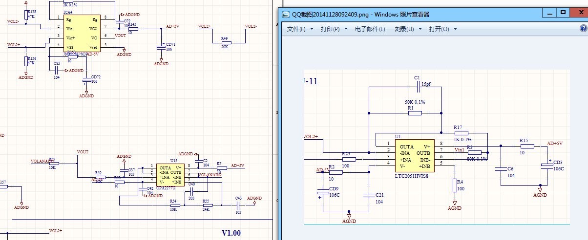

首先:该微小信号是由无源传感器过来的,其驱动力不强。我采用了两种方案来设计该微小信号的拾取放大。但是目前均有较大的问题(包括采集值有轻微跳变,估计是毛刺;温度飘移严重,低温试验数据良好,高温试验数据成下降趋势。测量值严重飘移。在测量15uA以下时数据误差0.05,以上数据误差高于0.5uA。全套数据均在中国计量科学研究院测试),征求大家的意见和好的设计方案。
