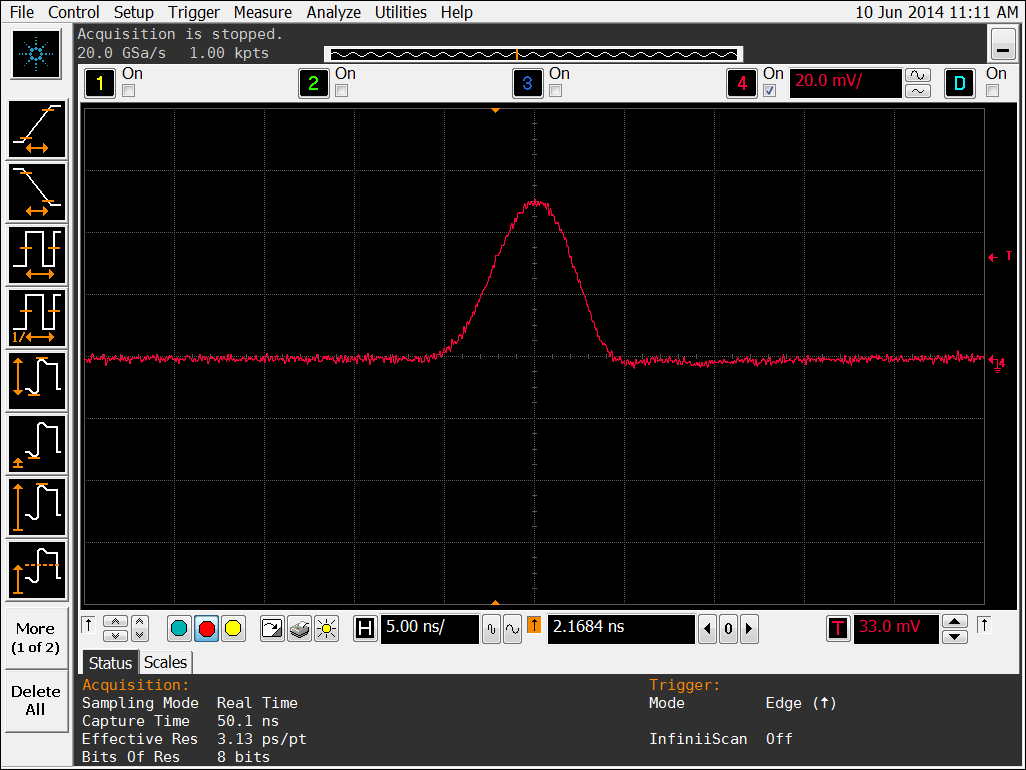

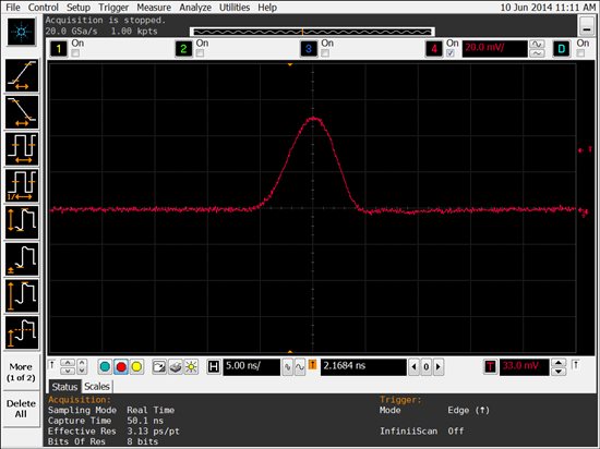

目前系统应用,宽带小信号放大,频带:DC-100MHz, 幅度:0.5mV,放大100倍。
运放选型,纠结与是选电压型运放还是电流型运放,两种运放都有可以同时满足放大倍数和带宽要求的运放。
由于系统对于噪声比较敏感,请教关于电压型运放与电流型运放输出噪声,谁更有优势呢?
个人理解,电压型运放输入结构更加对称,且双端输入阻抗都相对较大,输出噪声会更有优势,不知理解是否正确?
