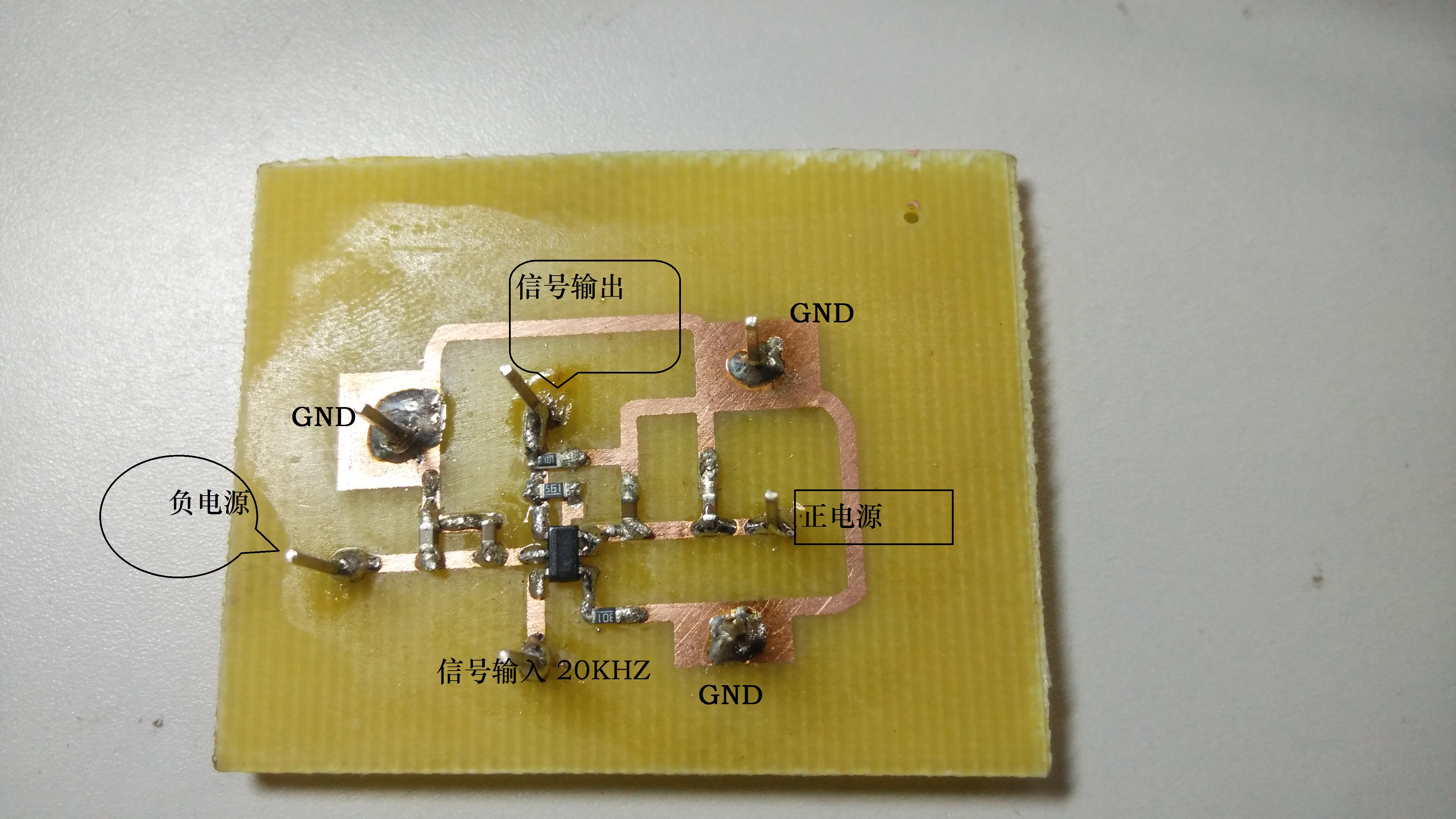

您好 请问lmh6703 该芯片的第一号引脚位于图上的哪个位置?谢谢您的回答
我看你电路图是单电源供电,所以输出都是正值,输入是个什么幅值范围的信号?SD低有效,正常工作时是需要拉高的,为低时,进入低功耗状态。
还没辨清第一脚吗?一般芯片正面,就像你摆放的这个位置,左下角第一个是第一脚。
