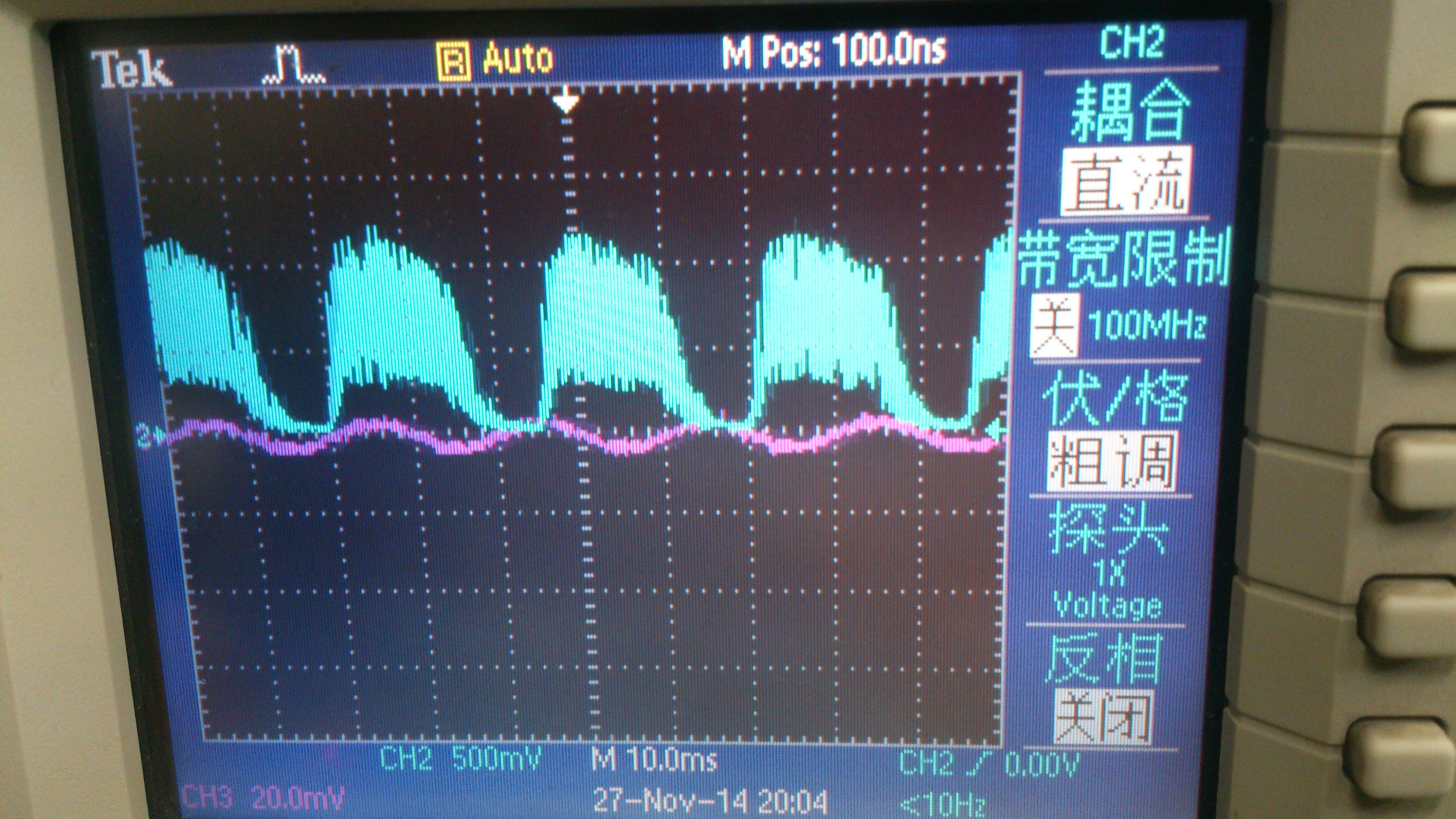

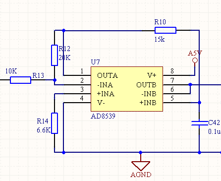

为什么噪声很小的信号通过一阶有源低通滤波器后反而引入了高频噪声?
为什么噪声很小的信号通过一阶有源低通滤波器后反而引入了高频噪声?(信号从左边输入先经放大后再滤波,放大后的信号还是噪声非常小的)
  • 任何器件都是有噪音的,包括电阻电容等。还有些外源性噪音也会注入。所以观察到噪音也是正常的。
  • XP 说:
    我知道器件有噪声,但是不会这么大,我原本信号的噪声也就一点点,我设计低通是为了让信号更加平滑,没想到却反而加大了噪声,我的有源滤波的运放还是用的精密的
  • 亲;观察到的噪音幅值有多大?
    有些品种的电阻噪音相当大,PCB沿面阻抗也会引起噪音。所以;对于低噪音电路,电阻种类及PCB要求都比较高。象一些高端音频设备;用金(电阻体为黄金膜;而非普通金属薄膜类电阻)电阻做前级;都是为了获得高信噪比。
  • XP 说:
    亲;观察到的噪音幅值有多大?
    有些品种的电阻噪音相当大,PCB沿面阻抗也会引起噪音。所以;对于低噪音电路,电阻种类及PCB要求都比较高��象一些高端音频设备;用金(电阻体为黄金膜;而非普通金属薄膜类电阻)电阻做前级;都是为了获得高信噪比。

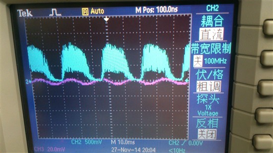

     蓝色较粗的是滤波后出现的噪声,蓝色比较窄的近似滤波前的噪声。电阻和电容都是用的普通贴片电阻,就算有噪声也不至于这么大,而且我这信号的频率不高
  • 亲;R12并个100pF电容试试。
