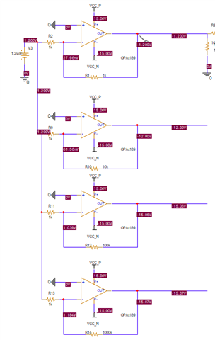

并联使用运放,测试输入一大于0.5V,芯片电流会徒增,芯片发烫;同时增益大于10/100,芯片使用像短路电流一样,请问是不是不能并联使用?
您好,运放并联确实可以提高输出电流,提高驱动能力。
但是通常不建议多于两片运放并联,因为多个运放输出,不仅只考虑电流输出,还需要考虑运放的环路稳定性,阻抗匹配,噪声等因素。
参考下这篇应用手册,以功放OPA593为例介绍的并联运放的应用,以及并联时需要考虑的因素等:
