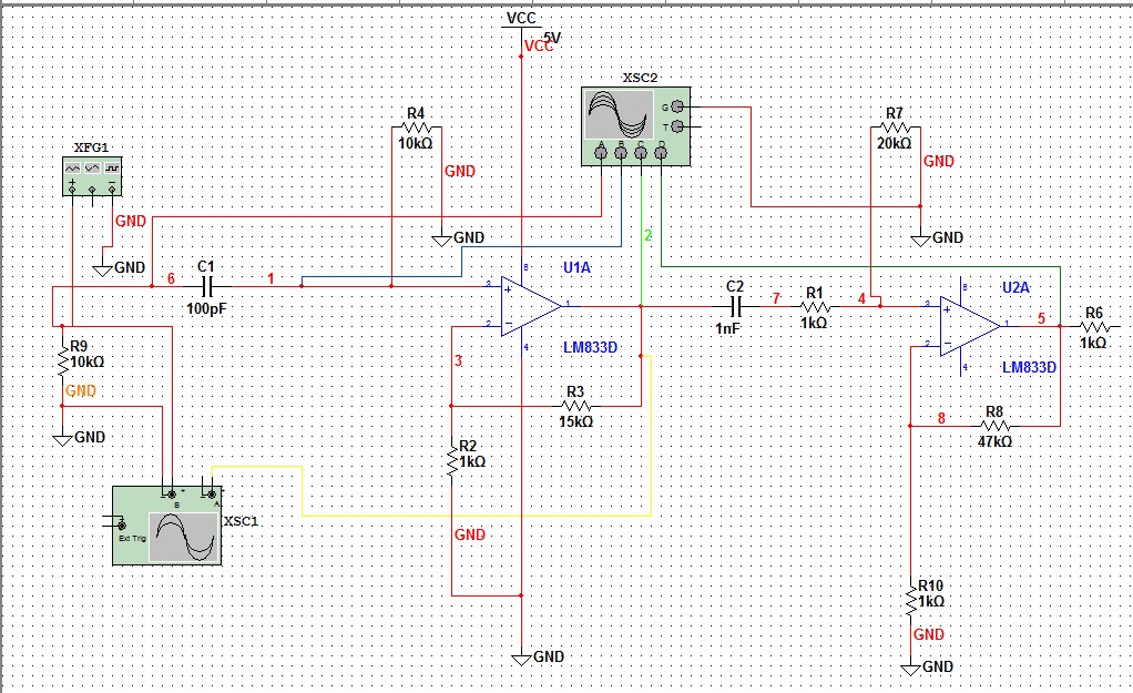

各路大神帮帮忙,我的需求情况是这样的:
原始信号频率大概200kHZ,幅度是mv级的,想放大到3V以内的水平,实际使用过程中存在30kHZ左右的干扰信号,我想采集和放大的是那个200kHZ的信号,怎么用2级运放来实现呢?
另外我想问一下,LM833可以使用单电源供电吗?谢谢啦!

我只需要采一个方向上的放大信号就可以,正相或反相都行,不用都采,这样也必须要加直流偏置么?
你好,
最好加上直流偏置,若不加直流偏置,运放工作在负电源轨,会引起很多非线性问题
