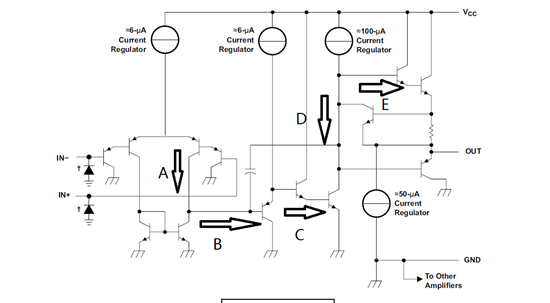

大家好,最近在学习放大器相关的知识,发现单电源的运放内部原理图不怎么理解,尤其是镜像电流源中两个三极管的工作状态(一个是处于临界放大,另外一个是不是根据电路负载决定?),不明白怎么实现0V输出的,往前辈指点一下,先行谢过,谢谢了!
我知道单电源的不能真正的0V,但是我不明白近似0V输出,但是不明白内部电路三极管的工作状态,分析不清楚,希望前辈指点
或许我表述的不是很清楚,我其实就想知道输出0V时,三极管Q 5,6,9以及Q13,14,11的状态,为什么Q10的管压降会接近0V,希望前辈解惑,麻烦了

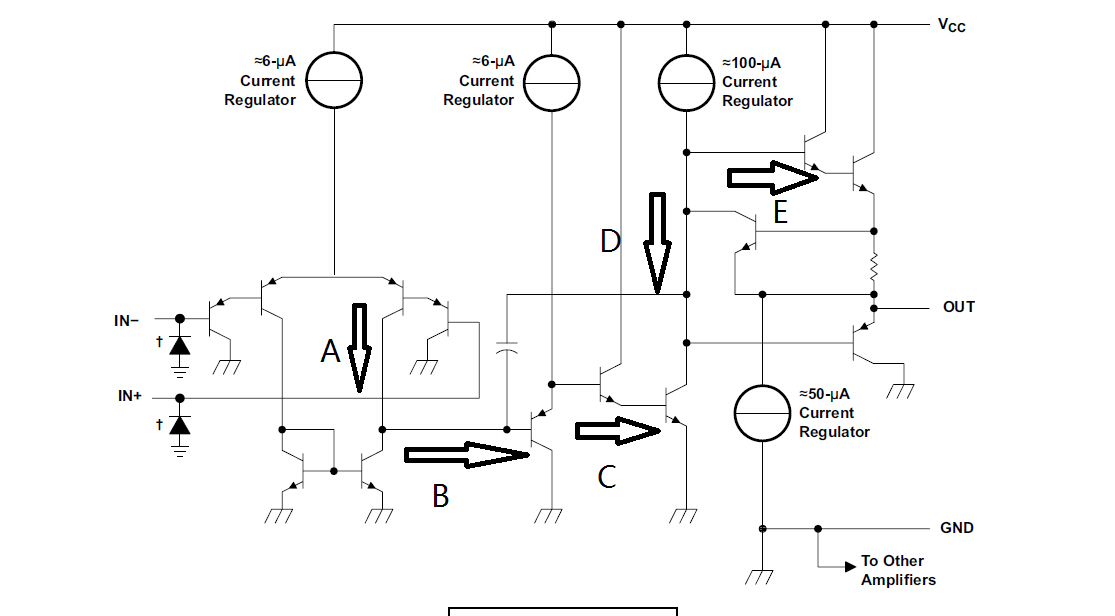

Q8和Q10构成镜像电流源,电流大小大概50uA ,那么Q10集电极和VCC之间的等效负载是由Q13,14,15构成的有源负载?其实就是对等效电流源两端的电压把握不准,等效的内部原理图如附件2所示,不知道前辈是否有空帮我理一下,当输入端接地时,各级电路三极管的工作状态
饱和压降较小的管子可以实现。
输出级使用push pull 结构的MOS对,可以更加的接近电源轨。
一般切换是无缝连接的,N P mos都在工作,将两个的增益曲线叠加,可以得到平坦的增益曲线,减小失真。
还有一种轨到轨设计是芯片内部有charger pump,得到较高的电压实现。
输入为零,如果不加反馈,各级可能处于饱和状态。
加入反馈,由于offset的存在,输出可能为高压0V的电压,此时各级处于放大区。
如果offset 的存在使输出为0V甚至低于0V的趋势,那么各级处于饱和区。
