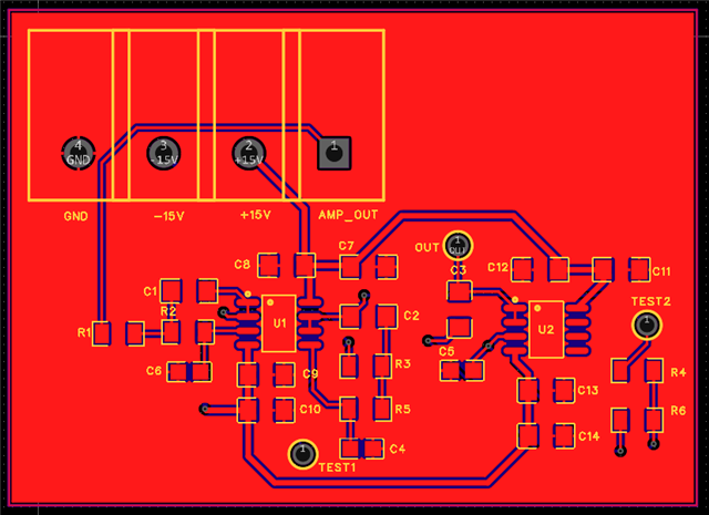

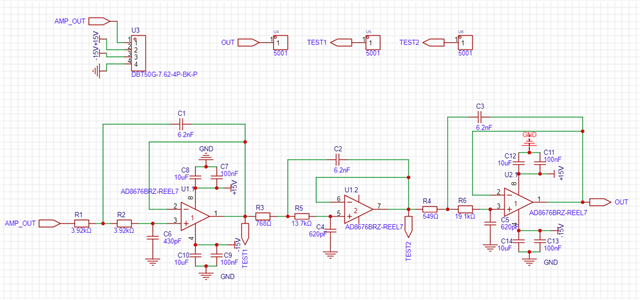

    可以将电路图和失真波形附上看下。
  • 你好,我用的运放型号是AD8421,滤波电路用的是AD8676,原理图和PCB如图。
    我单独测试我的放大电路是没有问题的。然后不管是我单独测试我的滤波电路还是将放大和滤波电路连起来一起测试,还是一样的问题。滤波电路的截止频率设计为25KHz。

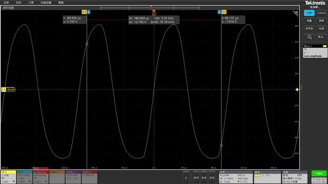

    问题如下:当我G=20倍,信号发生器输出25KHz,幅值为400mv的正弦波,波形疯狂跳动不正常。如图

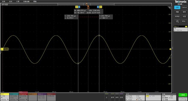

    但是当我G=20倍,信号发生器输出1KHz,幅值为400mv的正弦波,波形又恢复正常。如图

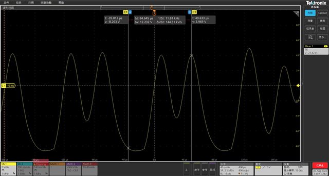

    此外,当我G=2倍时,用信号发生器输出一个幅值为2V的正弦波信号,经过放大滤波后出来的波形如图 ,波形失真,而并不是出现“削顶”饱和的波形。
    不知道是因为什么原因,还请专家分析一下,谢谢
  • 更正一下,最后一张是:当运放放大倍数为5倍,信号发生器输出幅值为10V的正弦波得出的信号,它的波形形状出现失真现象,而不是仅仅出现“削顶饱和”的波形。

    您好,关于您的问题,首先您使用的是ADI的器件,您应该直接联系ADI的技术支持。
    那么关于您提到的知识点,很大可能是因为运放的压摆率不够。
    SR=2*PAI*Vp*f. Vp指的是输出信号的幅值。
    datasheet中给的增益带宽积通常是针对小信号的,比如100mVpp,对于大信号来说,还受到压摆率的限制。
    所以一定频率下的信号,我们要看运放的压摆率是否足够。
    不仅仅是ADI的运放,我们在选择一款运放时,是要考虑SR这个参数的。
    由于我们对其他公司的器件电气参数不是非常熟悉,关于它表现出来的特性,还是建议您直接联系ADI的技术支持。
    如果在使用TI的器件有疑问的时候,可随时发帖。
  • 你好,关于压摆率的问题我也考虑过,AD8676的datasheet中的压摆率是2.5V/μs,按照公式计算,当运放输出为8V时,对应的最大信号频率为50KHz,但是我上面的图是到25KHz就失真了。当信号频率为25KHz时,信号幅值最大可以为16V。但我上面的图在25KHz时,信号为7.5V时就已失真了。如此说来好像不是压摆率的问题
