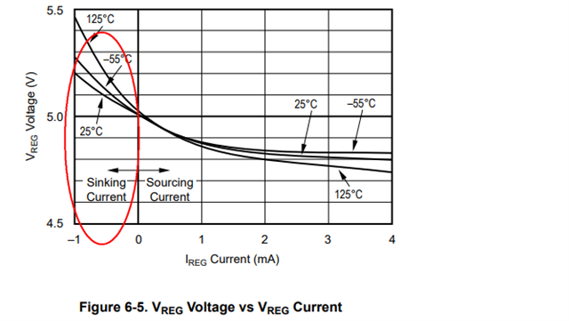

XTR115: 芯片VREG的实际带载能力
Part Number: XTR115
芯片VREG脚的实际带载电流能有多大,规格书上的描述有点不清晰,麻烦详细说明一下
  • 您好,参考Figure6-5 Vreg电压 VS Ireg电流的曲线。曲线中给出了常温25度,以及-55度,125度三种曲线。 Ireg电流横坐标-1~0mA部分为sinking灌电流,大于0mA的是sourcing电流。 可以看到不同Vreg电压对应的电流值不同。举例当Vreg=4.8V时,Iref大约在3mA左右。
