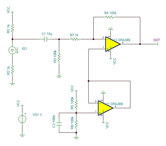

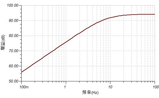

我现在有个信号,里面有直流量,还有1Hz~5Hz左右的交流量,我想把直流量去掉,只放大交流。现在就只是拿个10uf的电容来隔直,但仿真后发现电路低频特性很差,需要频带那儿的增益很小,反而10Hz之后增益挺大的。求问有没有什么解决方案
