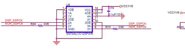

应用环境是,DSP(TMS320C6678)只有一路SPI,需要同时接到norFlash和FPGA上,DSP提供了两个片选信号,图中芯片SN74LVC125PWR输入信号是由DSP提供的SPI时钟,SN74LVC125PWR放在这里的功能是什么,SPI的时钟不能驱动两个芯片吗

是的,主要就是提高驱动能力,LVCxx系列的buffer驱动能力比较强。
另外这类缓冲器一般也都是三态输出,可以控制它输出高阻态,使用起来也非常方便。
电平转换芯片两边电压一样的话,是的也是起到了buffer的作用。
那就可以比较下二者的驱动能力了看选择哪一款。
