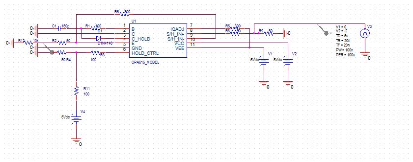

使用OPA615做峰值保持的问题
电路原理图就是芯片手册里的,仿真用orcad。有几个问题,谢谢指导~

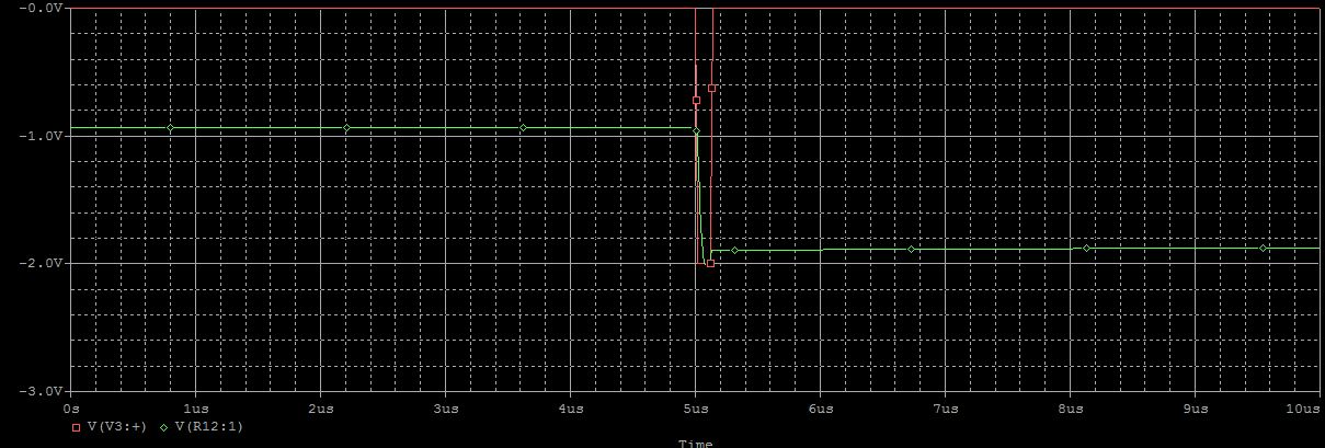

1.输入负脉冲信号,放置二极管1N4148,control端一直接正电压即一直处于跟随状态。保持峰值结果如下图,红色是脉冲信号,绿色是保持信号。输出为什么会一直出现一个接近-1V的直流信号?(而输入正信号,二极管反过来放置就能正常保持。而且不接二极管时,负信号是可以正常跟随的。)

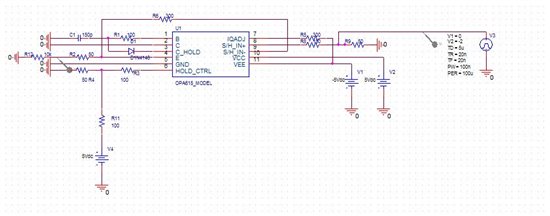

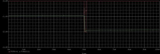

2.二极管换成肖特基二极管1n5817后,都不能保持峰值,只是跟随的作用,不知道为什么。
