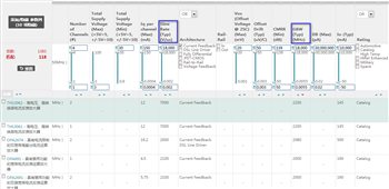

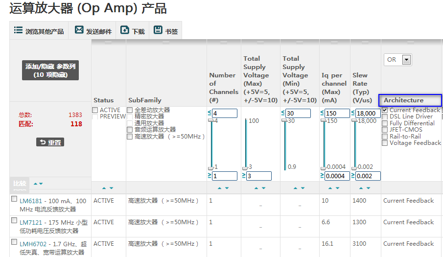

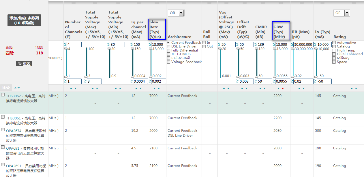

这个参数如果是电流反馈型的话,一般都会在开头介绍里说明,或者可以通过以下几点帮助判断:
1.TI官网,在运放的产品目录页,可以通过architecture 来确定,
2.可以通过运放的带宽和SR来判断,一般电流反馈型都是属于高速运放,带宽和SR的值都是比较大;
3.电流反馈型运放其对于其反馈网络的电阻一般都会给出其推荐的值,以实现其最好的频响特性;
4.电流反馈型运放在给出的参考电路中,其反馈电阻端一般都不会有用于相位补偿的并联电容;
