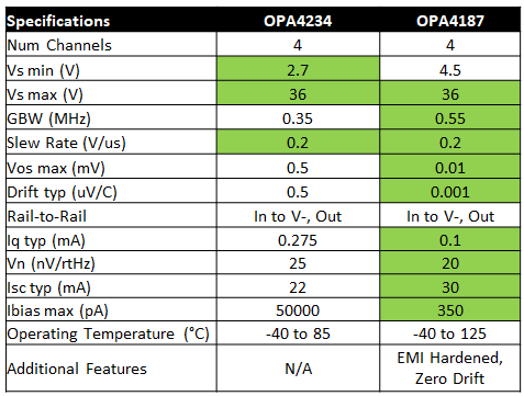

你好
請問我公司使用OPA2234U 放大器 應為停產 改用 OPA2187ID替換
但是ADC訊號不對
請問可以提供解決方案
謝謝
  • 您好,OPA2234在官网已经找不到它的型号和数据手册了,我找了下4通道的OPA4234和OPA4187的对比,也就是OPAx234和OPAx187的电气参数的比较。
    从电气参数比较来看,OPAx234的最小供电电压为2.7V,OPAx187最小4.5V,如果供电电压在4.5V以上那替换是可以的。
    另外,OPAx187的带宽更高一些,从失调电压,温漂,功耗来看,OPAx187更优越一些。
    所以如果供电电压没问题,我认为可以替换的。
