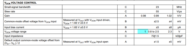

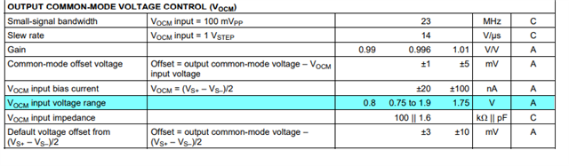

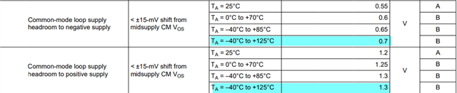

我的放大器是单电源供电,VS+接5V,VS-接GND,VOCM最小值能到多少?是0.8V吗?我后级的ADC 共模电压是0.9V,有点小担心啊
