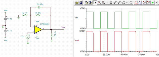

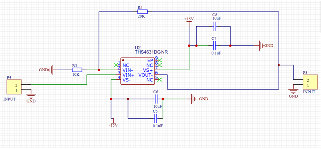

我现在想将一个FPGA发出的1MHz,0~3.3V的方波信号放大到0~10V,找了很久选择了THS4631芯片,但它的数据手册上貌似没有参考的电压放大电路……我自己设计的电路放大后输出的方波变形
  • 您好,首先您说的失真,是不是不是严格的方波,上升沿和下降沿有了一定的爬坡。
    这是正常的,我们知道运放有个参数压摆率,定义为delta V/delta t. 单位时间内电压上升值。
    方波的话,需要分母delta t趋向于无穷大,但实际运放都会受到压摆率的限制。因此您可以会发现输出有些失真。
    附图是您的设计电路是吗,稍后我用TINA对您的电路进行仿真。
  • 您好,这个是使用THS4631 仿真的结果,这颗运放的SR很高,1000V/us.所以通过仿真来看,输出几乎没有失真。
  • 您好,感谢您的仿真支持。我检查了电路,确实也应该没有问题。可能是PCB版图的问题?比如电源线太窄。或者是杜邦线传输的问题?也有可能是示波器阻抗匹配的问题?无论如何,非常感谢您的回复。
