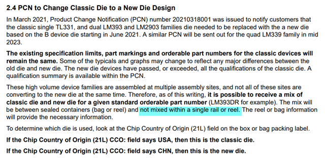

LM393DR 为什么新型裸片和经典裸片共用一个Vendor PN,而不是各自有自己的PN。两种不同的裸片功能上已经有差异,为什么用的还是同一个PN呢?谢谢。

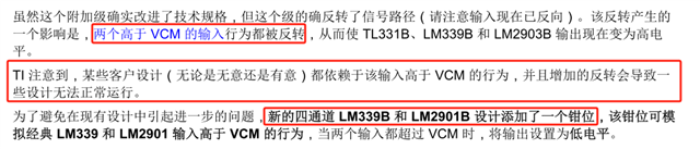

您好,下面应用手册的第2.4部分,如下截图处说明了原因,即现有规范限制,经典设备的部件标记和可订购部件号将保持不变。 一些打字和图形可能会发生变化,以反映旧版和新版之间的任何重大差异。新型裸片设备已通过或超过了经典裸片的所有资格,PCN中将提供资格摘要。
Application Design Guidelines for LM339, LM393, TL331 Family Comparators (Rev. C)
截图中同时也说明了如何识别它们: 要确定使用的裸片,请查看包装盒或袋包装标签上的芯片原产地(21L)字段。 如果芯片原产地(21L) CCO:USA,则这是经典的裸片。 如果芯片原产地(21L) CCO:CHN,则这是新型裸片。
如果您的应用需要区分两种裸片的话,您可以购买卷盘的料,就是编带缠在卷盘上的料,因为从下描述可以看出单个编带不会存在混装,而散料,密封的容器比如说盒装的或袋装的可能存在混装:
