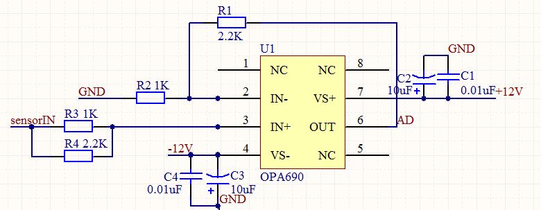

在使用光电池做传感器的时候需要将光电池电压进行3倍的放大,本来用LM324放大没有任何问题,但是感觉噪声有点大,后来想采用OPA690,但是画好板子之后发现OPA690根本不能用,输出电压一直在变化,也不知道是不是放大器振荡了,以前总是感觉像OPA690系列的放大器应该会比LM324有好的效果,这次尝试过之后发现似乎不是这样,后来换成OPA695也试过还是不行,负端电压还是跟随正端变化的,但是经过电阻连到输出端之后就完全不正确了,小弟不怎么了解,还望有人来指点指点。下面是我的原理图:

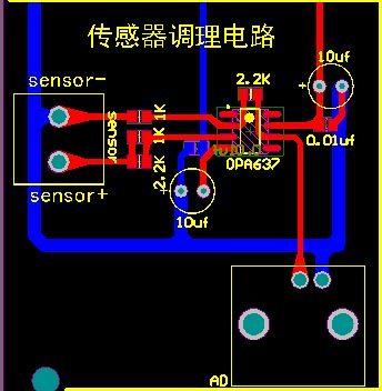

PCB版图在下面:
还望有人指点一二,万分感激!

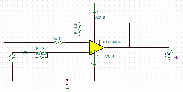

刚刚用TINA仿真了一下,其输出是与输入变化相对应的,放大倍数也对,但是为什么实际应用中会出现这个问题呢?是我的布板有问题吗?
  • hi 你好,请问你输入给放大器的电压信号多大? 是交变的还是固定的? 另外当你在测量输出的时候,请串一个几十 Ohm的电阻在放大器输出端。 因为OPA690是高速放大器,对输出的容性负载会比较敏感。 谢谢!
  • 输入电压信号0~1.4V,就是随着光强变化的,我一般都是用手挡光来改变其值。我串上了一个20Ohm的电阻之后输出就稳定了,只是感觉因为正负电源不对称导致在靠近0V左右的时候输出就变成负的了,当时是+4.80与-4.89供电的,不知道对于这种问题应该怎么做才好呢?
  • 光电池信号检测,一般接成互阻放大器,因为光电池的电流信号更加的线性。
  • 请问输出传几十欧姆的电阻具体作用是什么呢?
  • 用于校正输出相位。理论上;也可以用电感实现。
