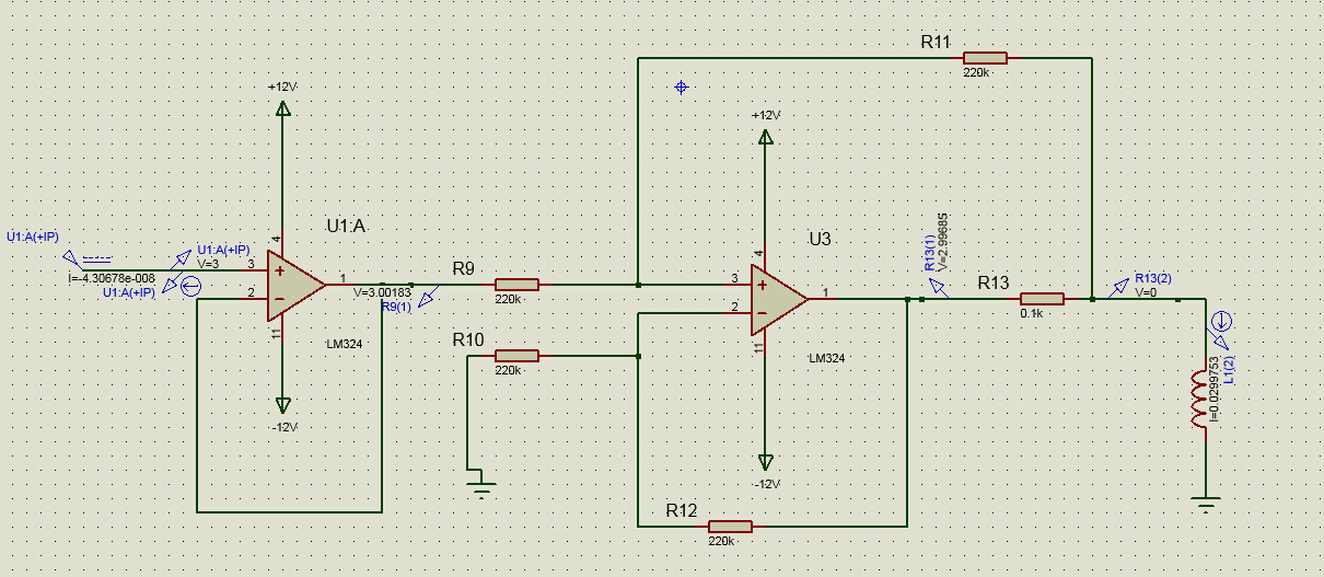

您们好,我的实验电路如图1,最开始用的是lm324,其输出电流约为32ma,后来对这个实验进行改进(电路不变),现在需要输出电流约为100ma的运算放大器,代替前期的lm324。请推荐几款能用在我这个电路上的运算放大器,最好类型能和lm3 24一样的。非常感谢。。。
需要提供的电压好大呀,如果我输出100ma左右的电流,最小供电电压是多少呢? 还有没有其他的运放呢? 非常感谢。。
你也可以外加两个三极管来扩流,像8050,8550一类的,会相对便宜些,也复杂些。
