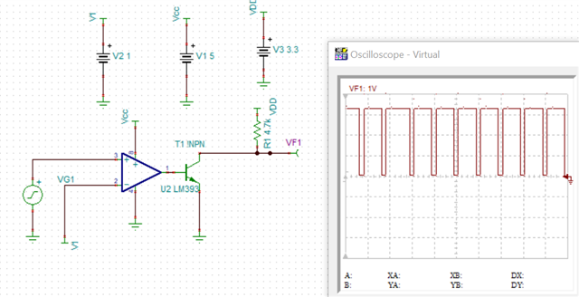

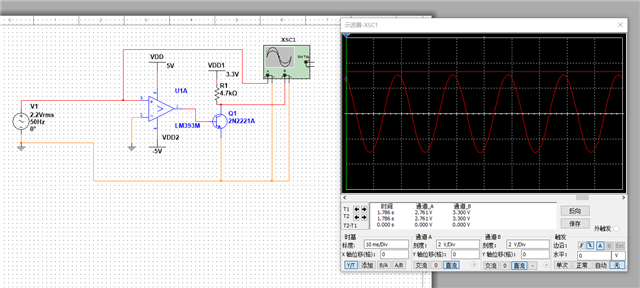

请问双电源供电比较器咋输出电平一直为高啊
Other Parts Discussed in Thread: LM393
  • 您好,两个问题。

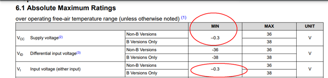

    第一,LM393 不能双电源供电。 两个地方可以看出不能双电源供电,一个是LM393的负压引脚直接是GND,而不像其他器件VSS或者VEE。
    其次在绝对值特性这里也可以看出供电电压或者输入电压最低为-0.3V,所以+-5V供电是不允许的。

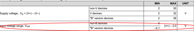

    第二,就是运放的IO引脚的输入电压范围,可以看到最大电压为(V+)-2V,所以5V供电的话,最大输入电压为3V,上述您的波形幅值为3.3V,这也是不允许的。
    我用TINA仿真了下,您参考下输出是没问题的。
