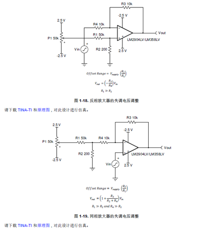

我需要采集一个微弱的信号,大概100nv起,目前是同相端输入信号,正负对称结构供电。
问题是,这个微弱的信号要可能低于opa189失调电压3uv(最大值,典型值是0.3uv),而且失调电压可能是负,导致输出信号不一定为正,为后续测量带来巨大麻烦。
那么有什么办法保证输入信号和失调电压叠加后为正吗?
1.人工晒选方案。这是要是概率问题,那就排除吧。

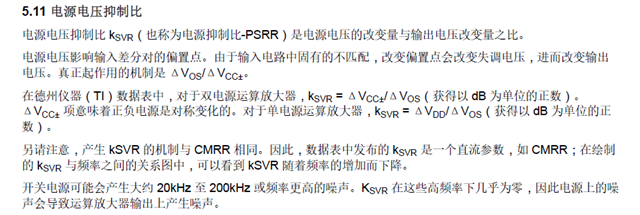

2.改变供电电压方案。失调电压,我理解是内部流经的电流、阻抗不匹配导致,且阻抗没法改变。那么通过调整正负供电端电压值,改变流经电流应该会改变失调电压吧(也包括失调电流吧)?那这个方案可能调整失调电压的正负吗?
3.反向端加入一个参考信号。参考信号的不稳定会影响测量,且参考值过大会影响系统测量动态响应范围。这方案有深入研究价值吗?
