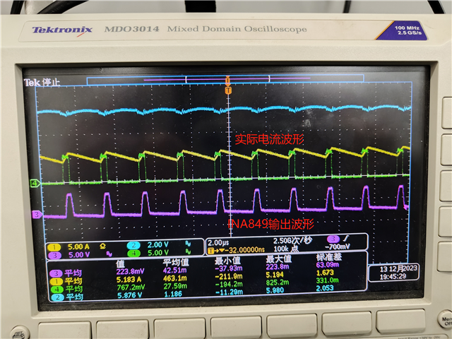

但实际电流采样却存在问题,如图:/resized-image/__size/640x480/__key/communityserver-discussions-components-files/52/_AE5FE14FFE5647725F00_20231213212547.png

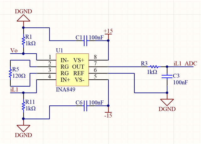

我的实际电路原理图如下:
  • 您好,实际电路中接了C3=100nF的容性负载,容性负载太大可能会导致不稳定,如果需要串联电阻R3 去隔离的话,建议是小阻值22ohm~100ohm范围内。
    建议将C3去掉,和TINA中一致,R3接地为负载电阻。

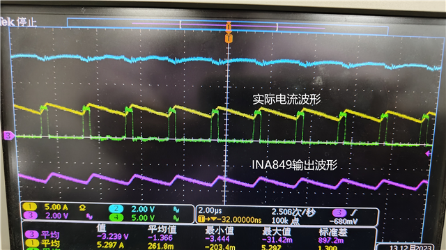

  • 您好,我将电容C3去掉,并将R3更改为50ohm后重新测试,测试波形还是一样存在问题:
    但是当REF不接地悬空时,测试波形正确但为负值,如图:

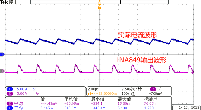

  • 我将电容C3去掉,并将R3更改为50ohm后重新测试,测试波形还是一样存在问题

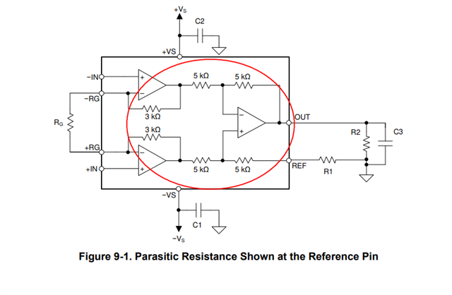

    这里检查下REF是否有接电阻到地,看下它的内部电路,内部4个5Kohm是的输出端差分运放的同相和反向端阻抗平衡,如果REF这里有电阻到地的话,那么会造成阻抗不平衡 ,直接带来的结果就是共模抑制比CMRR降低。
    也很有可能是板子的寄生电阻导致,数据手册给出了寄生电阻不能超过0.1ohm保证CMRR不低于100dB。
