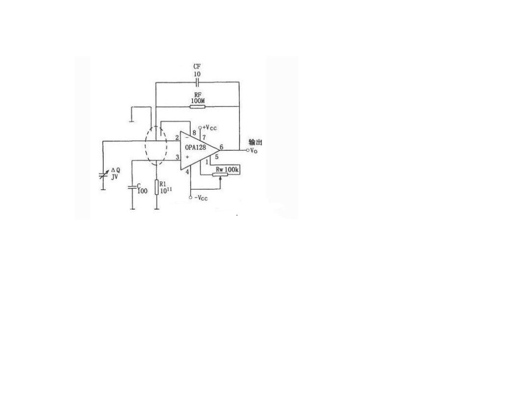

自己搭建电荷放大器具体怎么做?
  • 亲:所谓电荷放大器是指用于放大来自压电器件的电荷信号的放大电路。这类放大电路的信号源的内阻抗极高,同时其电荷信号又很微弱,信号源形成的电流仅为pA级,因而要求电荷放大器具有极高的输入电阻和极低的偏置电流,否则当放大器的偏置电流与信号电流相近时,信号可能被偏置电流所淹没,而不能实现正常放大。通常意义下的高阻抗(10^12Ω)放大电路无法使用。为此常采用静电型集成运放,如OPA128组成的放大电路。这是OPA128构成的电荷放大器,请参考。
