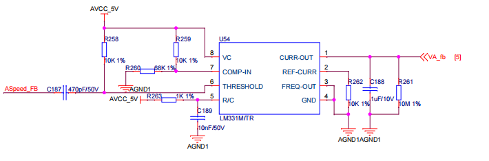

您好,请教一个问题,使用LM331F/V转换芯片,输入频率0-178Hz,幅值5V,转换后输出电压0-3.64V,但是我想调大输出电压,发现无论怎么调节参数(更换参与计算的电阻电容),它输出的最大值还是3.64V,输出电压最大值没有提高,这是什么问题

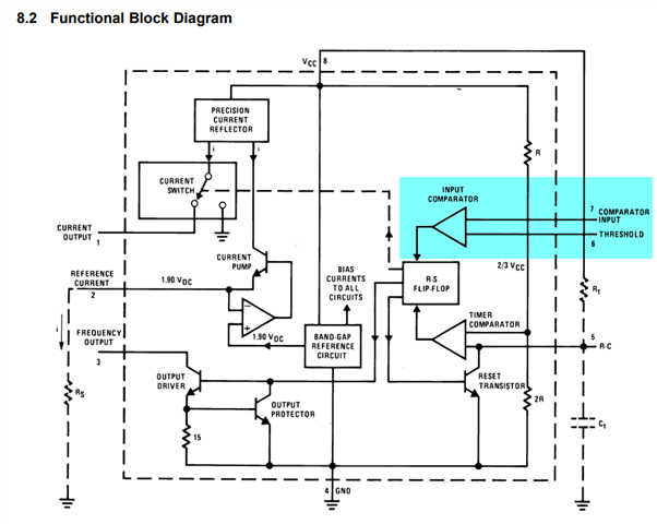

看下面内部框图,6脚和7脚是输入比较器管脚:

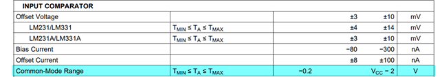

输入比较器管脚输入共模电压范围到VCC-2V,因此,在5V供电时,比较器最大输入3V,但是看7脚分压超出了这一范围。

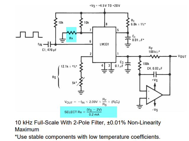

figure 19 如下截图有对这一参数的计算:
1、是的,包括6号脚和7号脚。
2、datasheet 我也没有找到输出范围,但是我在下面链接帖子截图中看到输出范围应该在(VS-3V)以内,因此是要提供供电电压。
