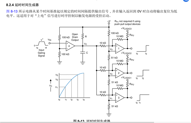

TLV9022-Q1: 延时电路问题
Part Number: TLV9022-Q1
该电路的电源+V是否可以与比较器的供电电源公用呢?同时为什么接上电阻后,用万用表测量电阻,电阻值降低,类似于比较器开通了的现象?原因是什么呢?
