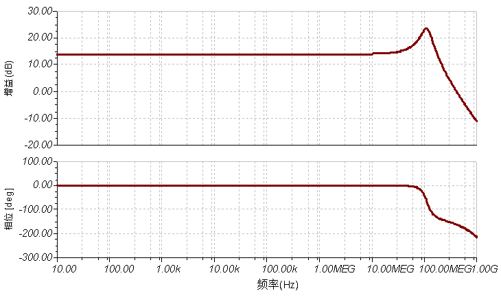

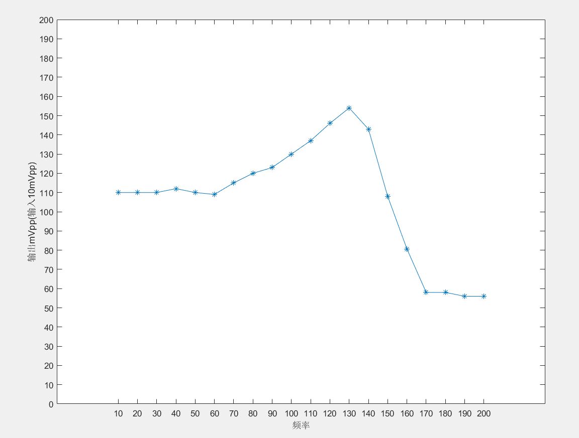

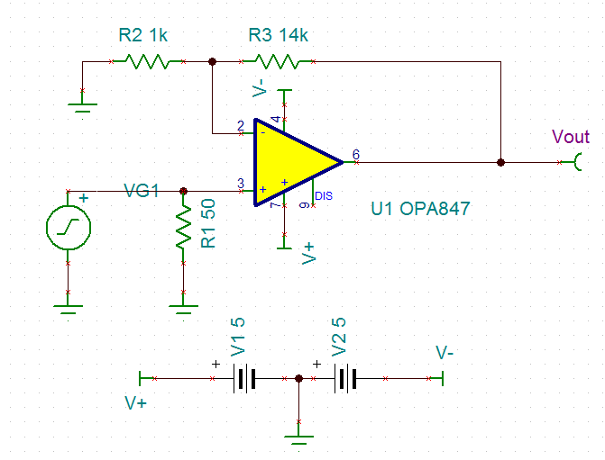

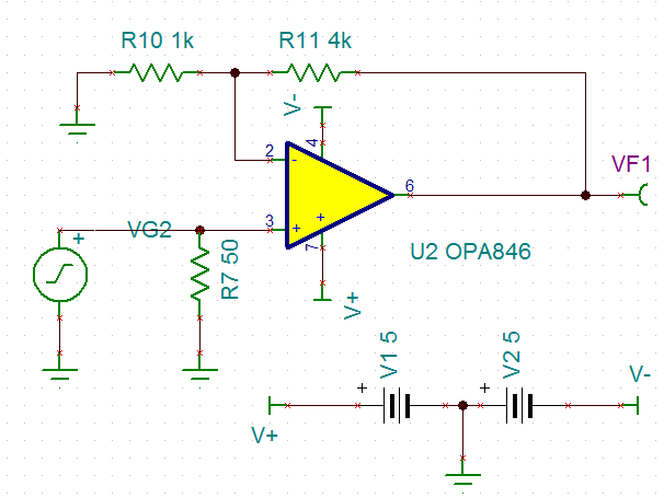

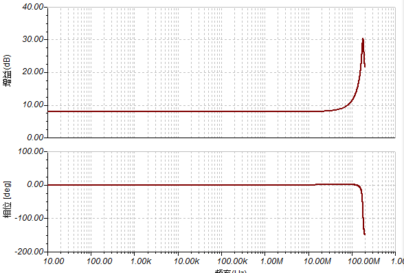

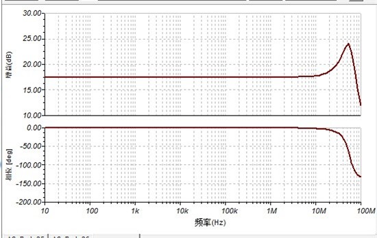

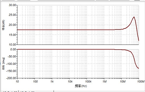

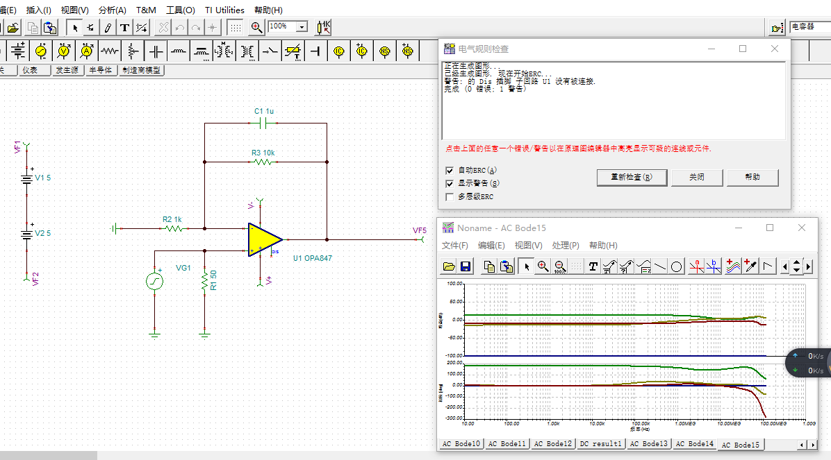

搭建的电路图以及频率响应图如下,我要实现电压15倍的放大,工作频段在200K到100MHZ。为什么在20M之后相位出现偏移,以及增益有个波峰?该如何解决?新手求指教!
你好,
1、之所以出现多条曲线是因为你引入了三个测试点 VF1 VF2 VF5
2、从上面的图来看,你的电源5V接法错误
3、之前提到的幅频特性不好,有个上升的峰值,是由于放大器本身的特性造成的。应该是有极点的出现导致的,可以想办法在电路中增加一个零点来进行补偿,比如在反馈电阻上并联一个小电容

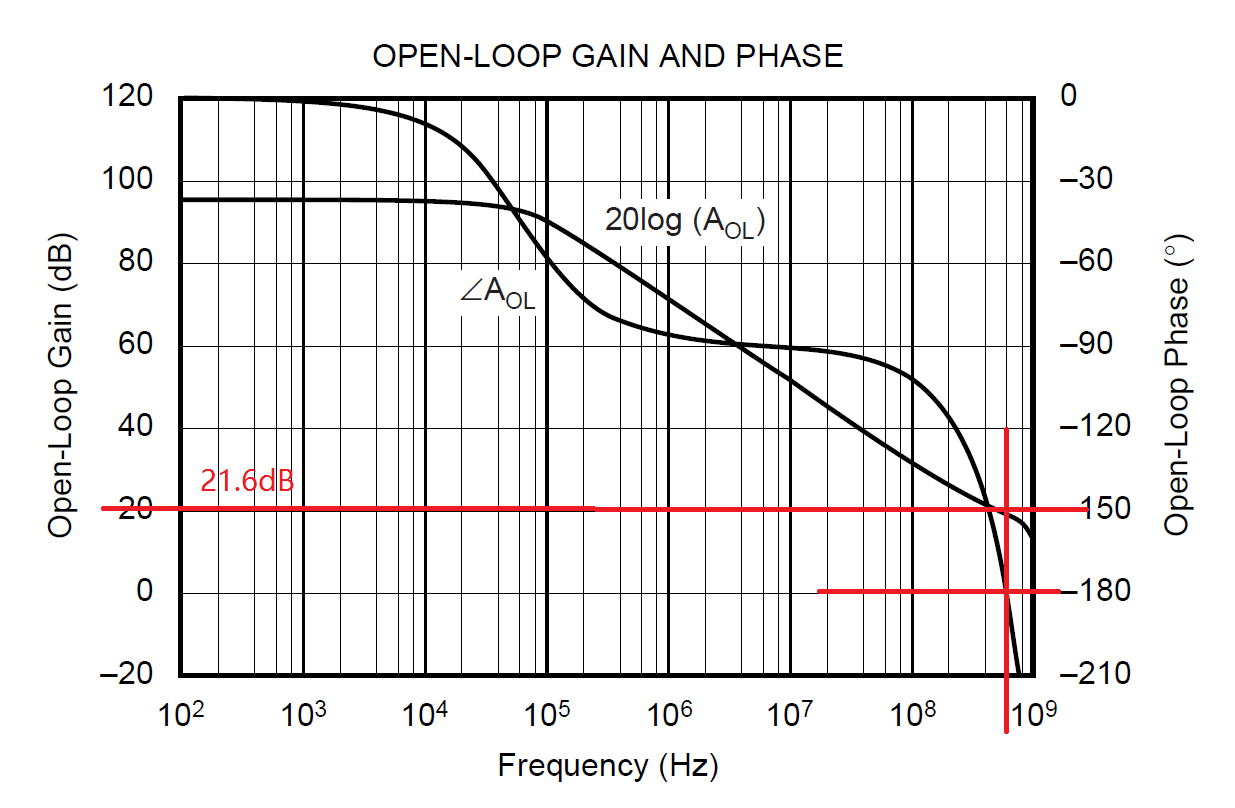

您好,我想问一下最小稳定增益12V/V是什么意思啊?是最好12dB吗?
Hi hong,
这里仿真软件用的是TINA-TI.可以从下面这个链接下载
http://www.ti.com.cn/tool/cn/TINA-TI?keyMatch=TINA-TI&tisearch=Search-CN-Everything

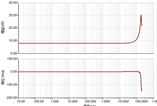

感谢~~OPA847的带宽可以达到3,9GHz,放大信号的带宽在1GHz左右,可以采用这个器件吗,上面的回答里面最大在100MHz左右,我想问一下,对于带宽比较宽的信号放大电路设计应该注意什么,电路的设计怎么去考虑?
Hi hong,
OPA847 在增益大于等于12V/V时稳定,并且在Gain=12时,带宽为600Mhz,而您的输入信号为1GHz,所以OPA847是不合适的。可以看一下THS4304,THS4302,OPA695这几颗料,都可以在增益稳定的前提下提供超过1GHz的带宽。
你好,我还想问一下,芯片OPA847的datasheet中讲到,它的特点具有很宽的增益带宽,可达3.9GHz,且具有较好的无杂散动态范围。为什么不说带宽在600MHz左右呢?这个是带宽是什么计算的?
