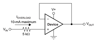

供电电压+3.3V,使用电路如下

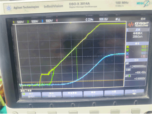

在上电过程中,会输出一个高于输入信号的波形,如下:黄色是电源电压,蓝色是输入信号,绿色是输出信号。
问题:为何在电源电压上升过程中,会有一段时间输出一个与电源电压一样大小的波形?

您好,通过波形看出来 ,在上电还没有完成就先给了输入信号是吗?
波形最起始那一段,输出和电源电压一样,此时供电电压为多大?LMV324至少2.7V才能工作。在未达到2.7V之前,芯片是不能正常工作的,所以这时候也不建议给输入信号。
输出突然达到饱和时的供电电压为多大?然后供电电压为多大的时候,输出下降,才能完成跟随的功能。
不建议您这么操作,建议是上电起来稳定之后,再给输入信号。
