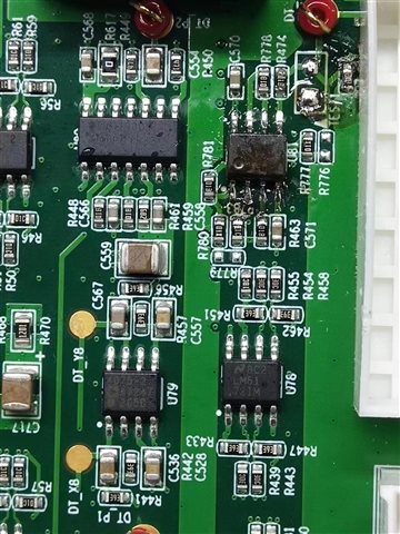

客户反馈主板波形输出异常,帮忙看一下是什么原因
芯片是工作一段时间后损坏;正负15V供电,输入信号是10V以内的正弦波,也有可能是方波,输入信号是另外的功率产生的。
芯片是工作一段时间后损坏;
感觉应该是瞬时浪涌损坏的。
这样看 供电和输入信号没什么问题。
那7脚负载是什么?
输入和输出管脚 有没有可能存在浪涌信号?
