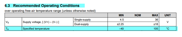

OPA2202ID 网页上标注是最高温度150度,为什么规格书是105摄氏度的,包括相关参数的温度特性都没有
  • 您好,
    请以官网最新datasheet 为准,如下截图温度范围是–40 ~ 105 °C,网页上标注是最高温度150度很可能是复制的其他产品的没有更改。

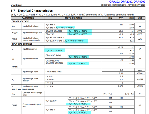

    –40 ~ 105 °C温度下的特性参数如下截图在测试条件中有标注温度范围:TA = –40°C to +105°C
