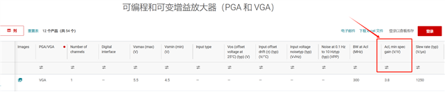

1、请问LMH6502进行倍数调节时,最小的调节倍数是多少,在datasheet中是哪个参数
2、
选型时的这个参数代表啥意思
您好,Acl, min spec gain (V/V),指的是最运放稳定时的最小增益,此时-3dB带宽为Acl.
对于LMH6502来说,Acl, min spec gain (V/V)=1.也就是LMH6502单位增益即可稳定,带宽为130Mhz。
