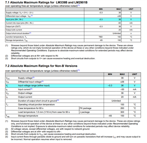

目前项目计划使用LM2901DR这个比较器,如果供电电压VCC提供5V,IN+是固定输入一个0.5V的参考电压,IN-是从外部输入的电压信号,如果这个电压信号高于5V,比如是6V,比较器可以正常工作?谢谢。

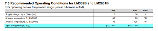

与上面的情况一样,IN+, IN– 在如下截图绝对最大额定范围内,都不会损坏比较器,但是不管6V还是4.5V,都超出了推荐的输入范围,因此不能保证其电气特性。
