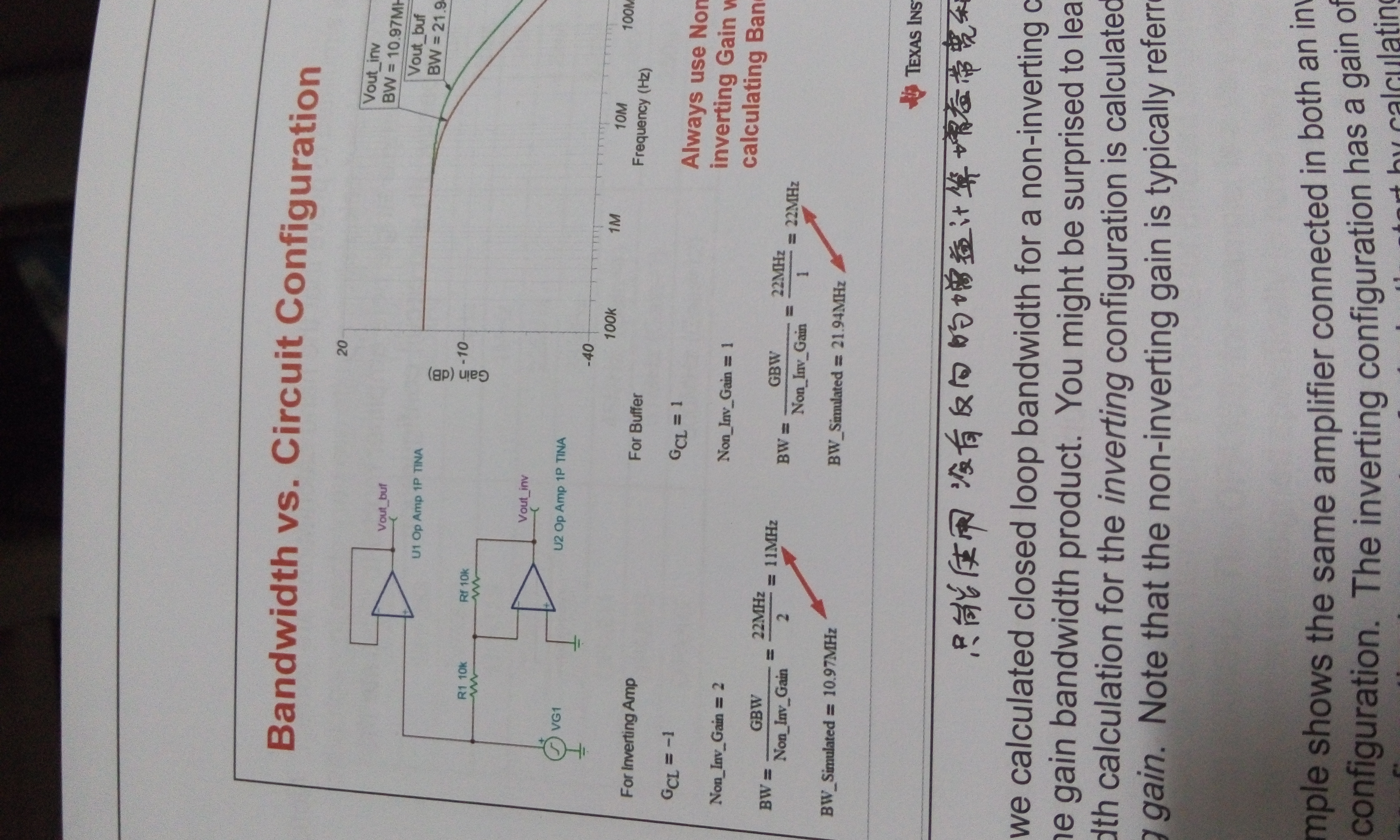

你好,我想咨询一下为什么我们在计算增益带宽积的时候我们用的是同相端的放大倍数,而非反向端的放大倍数。谢谢!
您好,增益带宽积的概念来源于负反馈理论,你可以算一下,二倍同相放大器和一倍反向放大器的环路增益AB是一样的。

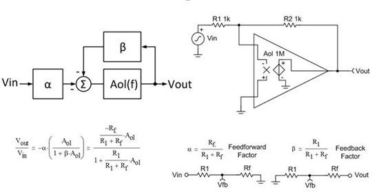

首先,请看反相放大,系统可以使用以上帖子左图控制系统或者右图系统电路图表示。控制系统图看起来比较直观,先来使用这个图说说吧。
Vout与Vin的关系如上图左下所示,正向反馈系数为alpha,alpha=Rf/(R1+Rf),反向反馈系数beta=R1/(R1+Rf),由输入与输出关系看只有Aol是影响其带宽。
最后我们比较同相和反相放大。两者的区别就是反相放大有一个反相放大系数alpha。由于alpha是个常数,因此不影响,因此带宽取决于Aol/(1+beta*Aol),而我们注意到在同一个运放,AOL是相同的,因此只取决于beta了。由于1/beta就是同相放大倍数,因此,同相放大倍数决定带宽。
不知道你清楚了没有?
