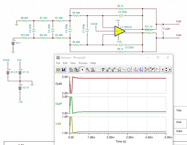

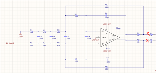

THP210的测试电路如上。输入的信号是DC 1V信号,测THP210的pin4脚是接近+15V,pin5脚是接近-15V。即差分输出接近电源轨。上电后芯片耗电大概10mA左右吧,芯片也不怎么发热,我核查了电路中的电阻阻值,也都是对的,放大倍数1倍应该是没有错。我拆换了三颗THP210现象都是一样的。实在不解是什么原因
