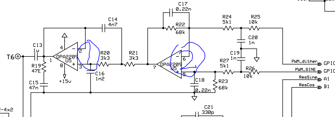

旋转变压器
controlSUITE\development_kits\TMDSRSLVR_v1.0\~Resolver_HWdevPkg\R2.0。这个电路是旋转变压器激磁电路,输入信号是 PWM产生的16个不同占空比的方波,输出信号是正弦波,请问它是怎么一步步实现的。每个电阻电容什么作用。
