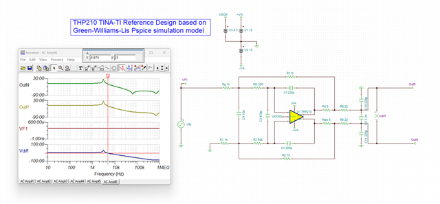

用THP210做单端转差分应用,输入范围±2.5V。-3dB大概是5Khz。仿真的波形里怎么总有个尖尖。当-3dB带宽大的时候比如100Khz这种,就是很平滑标准的的低通滤波器形状,截至带宽越低就越容易出现峰值尖尖。这是啥情况

您使用下面链接--TI 的 webench 在线滤波器设计软件进行参数设计看是否可以:
https://webench.ti.com/filter-design-tool/filter-type
