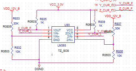

Part Number: LM393
您好,

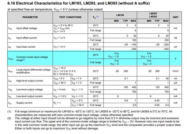

是的,LM393 输入信号范围是0~ VCC-2V,因此3.3V供电的话,最大输入电压是1.3V。电路图中IN+输入电压3V超出了范围,因此工作异常。
