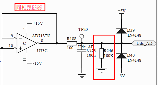

请问下TI的工程师们,为什么有的运放要在输出端接一个小电阻接地呢?这个小电阻的意义是什么呢?
你好,那阻抗匹配到底是什么意思呢?在哪些场合需要进行阻抗匹配呢?
请问下你这个放大器是用在哪里的?一般的放大器测试时带的负载是10K。
如果是高速放大器的话,带载能力稍微强点。
