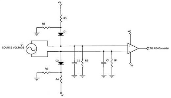

電壓量測電路之需求規格如下:
1. 可偵測被測電壓源之斷線
2. 被測電壓範圍0~5V
3. 已找到有機會實現此功能之電路如下圖
4. 原理如下:
4.1 被測電壓源兩輸出端分別併接一組分壓電阻(R3,R5,R4,R6)及二極體(D1,D2),再分別接正負電源V
4.2 當被測電壓源正端斷線時,該端迅速提高超過正常電位(開路端在負端時,該端電位將負向提高),使隨偶器亦輸出一異常之高電位(正或負),藉此判斷斷線異常
5. Issue如下,煩請各位專家提供寶貴意見:
5.1 二極體D1、D2方向是否正確,避免被測電壓源兩輸出端受提升電源(+V、-V)干擾?
5.2 如何將此原理實現於single-end之單端電壓量測電路?
