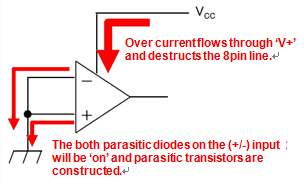

你好,
我是莱姆电子的电子工程师Neil,我这里有个RC4580运放悬空端的接法需要求助。
在电路设计中,不用的运放输入端接地,然后直接Vcc正电源,GND,不接负电源,接法如下:
主要是正电源和输入端有个15V的电压,这个电压在运放内部是否保护。
请问,这种接法会不会对运放造成损坏,还有运放中有没有这方面的保护电路?谢谢。
