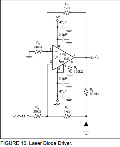

1.两片opa561并联好像没有什么作用,并联测试的,时候发现一块芯片发热有点厉害,另一块没有什么温度,我以为会是两块均流减小发热。5V单电源加散热片加风扇也只能到0.5A左右。并联的电流增加一点点的样子。不知道是什么问题?
2.下图是pdf上的图,应该是过零比较器来做laser diode power,感觉特别奇怪。。。
难道是我眼花了么

5V单电源真的可以工作么
我弄错了,好像能工作的,应该不是正常工作吧,但是电压高了发热很严重呀
发热严重是你的散热没有处理好。PowerPad怎么处理的?有没有跟下面的铜皮紧紧焊接在一起?铜皮上有没有合适holes (or thermal vias)
上表面加散热片加风扇了,是焊接在买的转接板,万用板是测试。。。powerpad直接没有管,条件有限。。。哎忧伤。。。
可能会有一定的余量,5V能工作,但是还是建议datasheet里推荐的操作电压范围使用,使得性能达到最佳。sheng tang2 说:我弄错了,好像能工作的,应该不是正常工作吧,但是电压高了发热很严重呀
