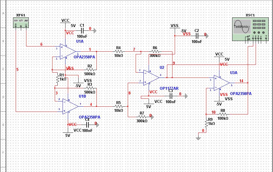

各位好:
请帮忙看看附件的电路图(200khz,10uV),放大倍数基本达到预期,但是放大效果最好是80KHZ左右。要怎么改才能将最佳放大效果的频率提高到200KHZ呢?
实际应用中干扰可能会是很大的麻烦,这种电路如何加滤波电路呢?
另外所选的运放是否合适?有没有其他更佳的推荐呢?
非常感谢各位高手指点,谢谢!

您好,200KHz的信号是带通信号还是从DC-200KHz的信号? 如果是DC-200KHz,设计有难度。

200KHZ信号是带通信号,下周我买期间实际调试一下,如果有问题还请各位高手费心了!
各位好:还有个问题需要请教,我按照此图搭建的电路图,最后一阶OPA2350PA根本就没有信号输出,这个可能是什么原因呢?
仿真的时候倒是有输出的。
