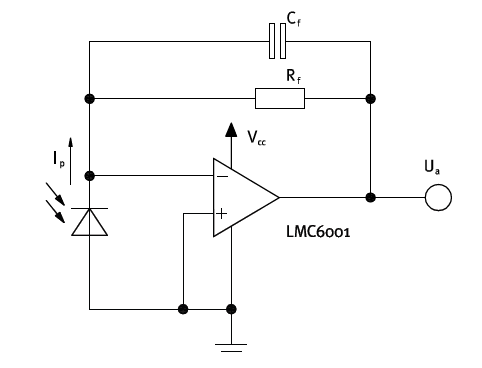

LMC6001遇到工频噪声干扰怎么办
Rf=200M,光敏二极管内阻更大,问题是用示波器测量输出时,遇到50HZ的噪声
输出1V的半波正弦信号,传感器响应后输出500mV的半波正弦信号。
问题:如何抑制50HZ的干扰信号?
  • 用网状屏蔽罩将二极管屏蔽起来并可靠接地。
  • 谢谢哈
    试过了,有效果,工频噪声降到200mv,可能是屏蔽盒子还不够给力。。。但感觉传感器信号好像被工频噪声给调制了,响应只在振幅上有变化,而不是噪声叠加信号。。。自己用spice仿真一下。郁闷。。。不小心还烧了个传感器。。。学生党表示压力上大。。。。
