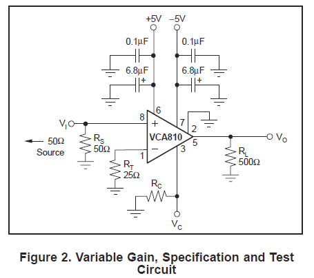

我在vca810的数据手册上看到了如下这两个电路图,他们区别在哪里呢?还有第二个图中的V-、VR、RSSI PORT在实际电路中代表什么意思呢?
V-是负电源电压,VR是自动增益控制输出需要达到的输出电压最大值,RSSI port 是电压指示
我是这样理解的,自动增益调节的话就是说预先设定输出的峰值,也就是VR,opa820相当于一个比较器,当增益过大,Vo的输出峰值大于VR时,比较器输出1,二极管导通,给Ch电容充电,由于Vc处的电压是由V-分压过来的,所以是负电压,充电的话,电压会减小,增益降低,达到增益控制的目的。但是V-得输入电压是恒定的吗?如果是恒定的,那么经过R1,R2分压过后给倒Vc的电压不是不变的吗?这个地方我有点不理解,也就是WIDE-RANGE AGC AMPLIFIER部分的最后一句话?
