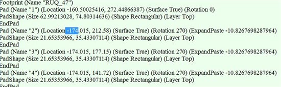

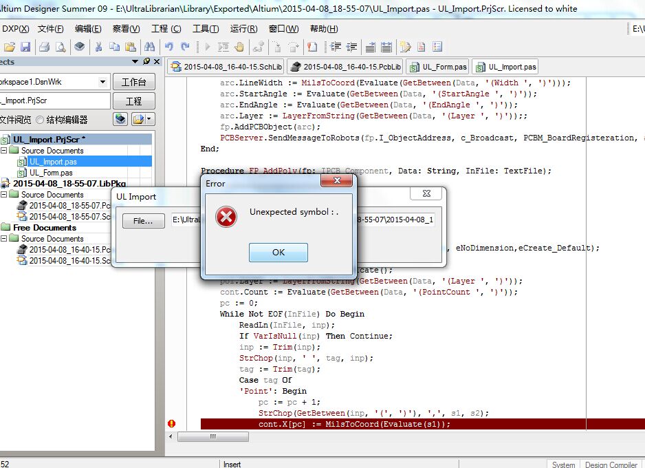

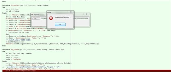

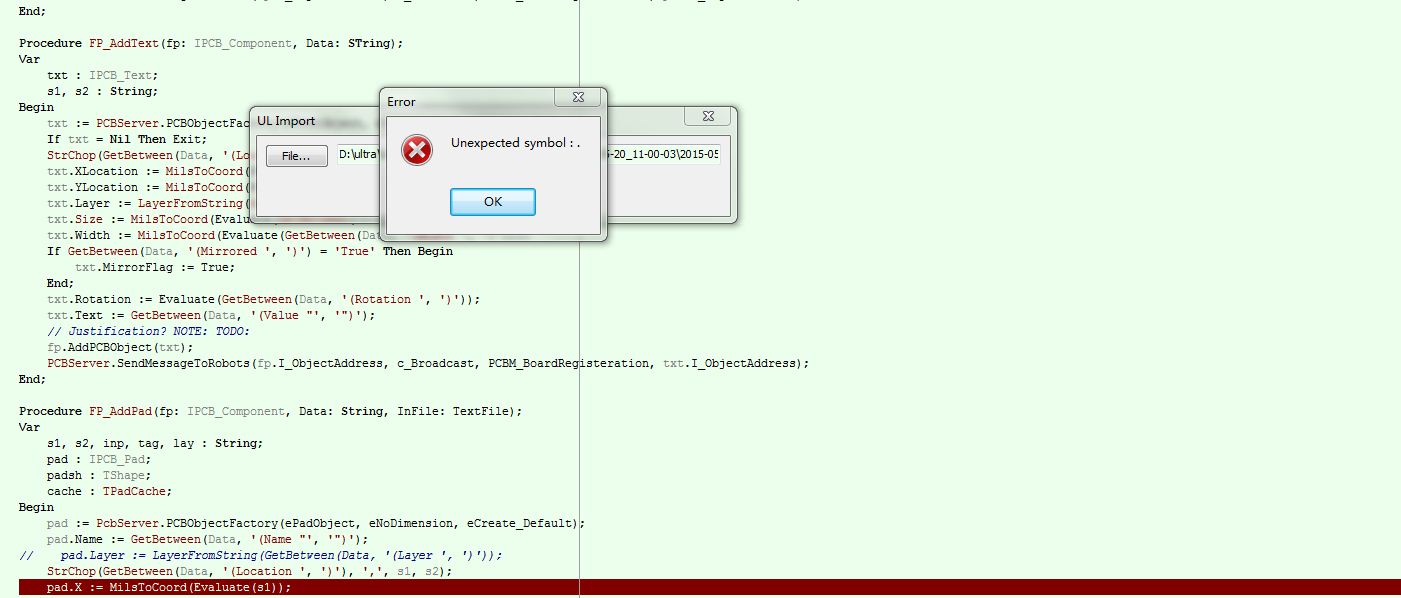

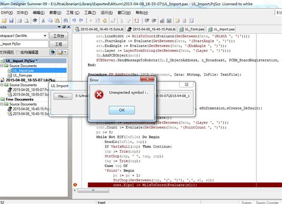

可以朋友知道这是什么原因?如何解决?
先谢谢了

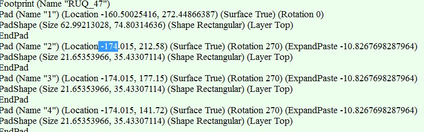

用记事本打开ultra 生成的 2015-04-24_19-10-37.txt 文件 将-.全部替换成-0. 再重新导入
你好,我按照您说的打开了.txt文件后,并没有发现 -. 这样的坐标数。一般都为(-118.11,153,5)等这个形式的负数,请问您说的替换是指把所有小数点前的数都换为0吗?
再给补个图
