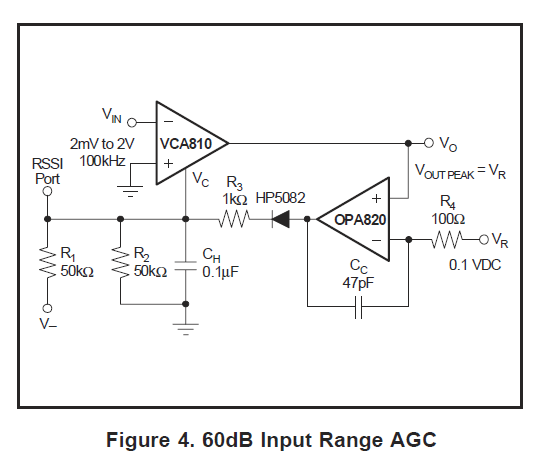

我用VCA810芯片按照上面的电路图做了一个板子,发现当我给VR一个参考电压,输入信号Vin时,控制电压端Vc就已经产生了负一点几伏的电压,Vc端不是应该外部输入的吗?还有我还是有点不能理解峰值比较那部分,如果某个时刻输出正弦信号的峰值正好为VR,当处于其他点的话电压值就会小于VR,那这个时候那不就要提高增益了,这样那输出能稳定吗?我调试时输出的波形一直是两个波形叠加的样子,好苦恼。。求专家解答!!
关于峰值检测, 这就是中间那个二极管起作用了. 特别留意一下这个二极管的单向工作的效果.
二极管不就是单向导通,让电容间歇性充放电的吗?
那Vc的电压是正常的吗?Vc的电压不是靠外部输入的吗,为什么我一接入输入信号就有了
