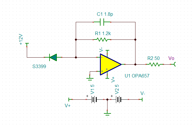

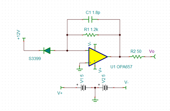

这个是我按照OPA657那个跨阻放大电路手册里,尝试连接的一个图,R1,C1也是我按照里面为了获得平坦的二阶巴特沃兹频响计算得到的,S3399为PIN光电二极管,结电容20pF,接上电后,光电二极管没有对准光源时,Vo有个400多MHz的正弦输出,请问下,这个正弦信号怎么产生的?
