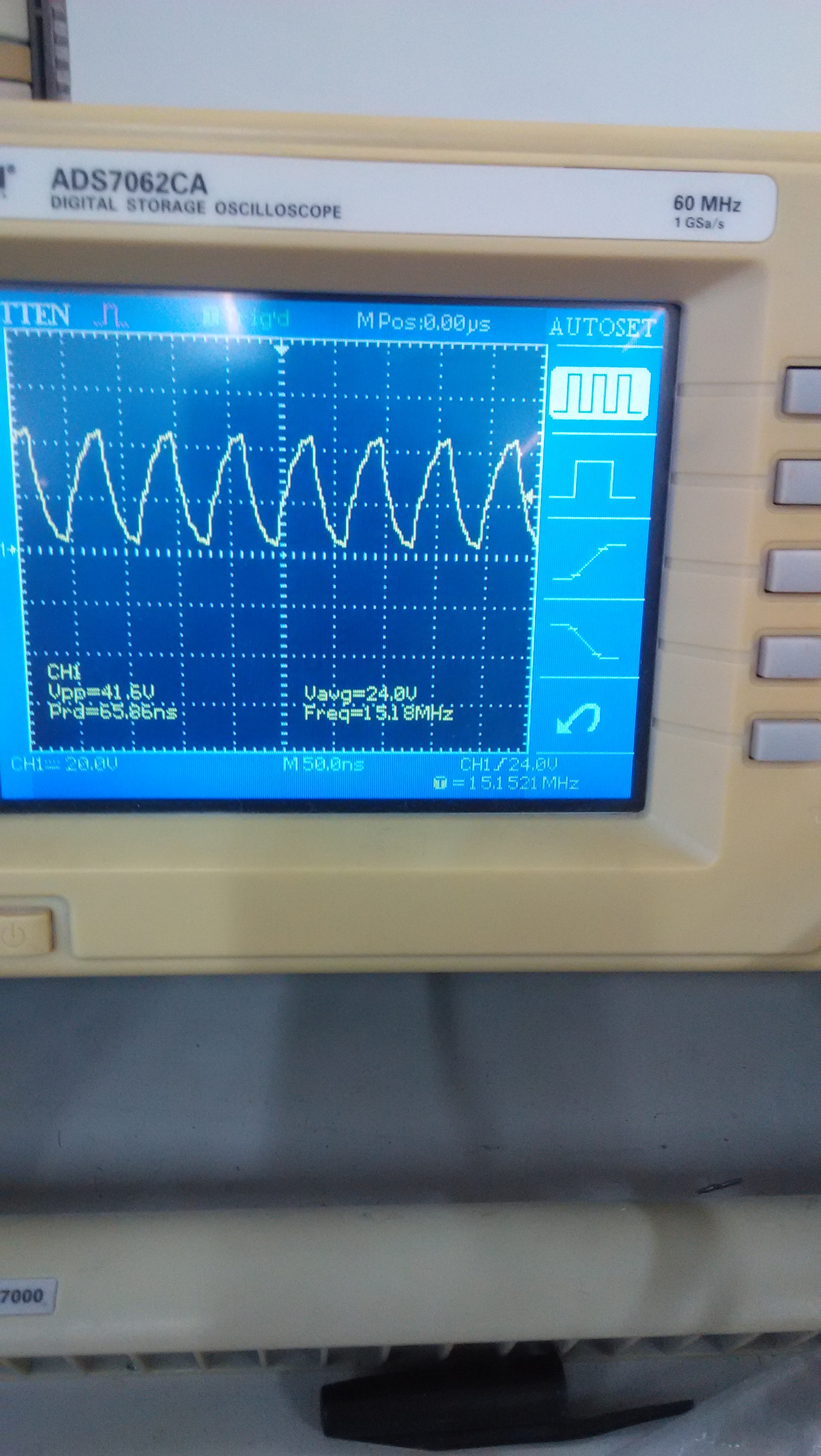

为什么电压比较器TL3016将20MHZ左右正弦波整形成方波,但输出还是类似于正弦形状的波形?
Other Parts Discussed in Thread: TLV3501A-Q1
在10MHZ以下时,波形还基本正确,超过10MHZ就失真了。
  • 亲;分布电容太大了,建议查一下。
  • 我是按照附件中的电路图接的电路,请问这个电路有没有什么问题?此外,分布电容容易出现在什么地方?我不太清楚怎么检查分布电容
  • 可能是输入端由于分布参数或输出端的容性负载引入了延时网络导致的。
  • 高速比较器的LAYOUT基本原则是:
    1.尽量减小信号源端到比较器输入端之间的阻抗,输入端开窗处理,因为这个阻抗与输入端的寄生电容形成RC滤波器,限制了带宽,最终影响到波形的完整性。
    2.处理好比较器电源的退偶。
  • 可以看下TLV3501-Q1 PCB layout 说明:
    http://www.ti.com.cn/cn/lit/ds/symlink/tlv3501a-q1.pdf
  • 根据你的原理图:
    1.可以尝试把输入端的1K的电阻换成10ohm的试下,还有看不出在电源端退耦的处理。
    2.测量时在输出端串联个小电阻再进行测量。
