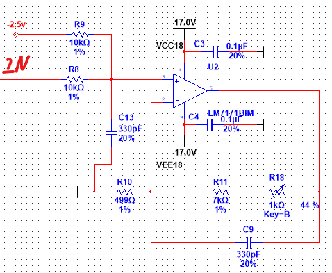

LM7171: 同相加法器,运放烫手
Part Number: LM7171
使用LM7171做DA的输出放大,使用+/-17V供电,电路如下,板上一共有8路一样的电路,输入和-2.5V分别由不同芯片提供。上电后不到一分钟芯片烫手,测量下来能有140多度。用示波器看了也没有震荡。麻烦帮忙看看是什么原因。谢谢~
  • 放大器的功耗可以计算,需要提供完整的电路,以及输入IN的变化范围。
    放大器的输出负载是多少?在极端温度时,输出电压是多少。
    另外LM7171的IB是uA级别,并随温度快速提升。过大的输入电阻和反馈电阻,会导致很大误差,这也可能是导致输出异常的原因。
